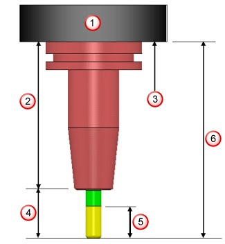

刀具长度概述
该图显示了由安装在夹持(红色)上的刀尖(黄色)和刀柄(绿色)组成的切削刀具。该刀具安装在机床主轴(灰色)上。
此处使用的颜色对应于 PowerMill 的“刀具”对话框中使用的颜色。
主轴
夹持长度
标距面
悬垂
切削长度
标距长度
“切削长度”表示刀具中用于切除材料的部分。这是“刀尖长度”。
“伸出”是刀具从刀具夹持伸出的量。这通常包括“刀柄长度”部分。在刀具安装在夹持上时,“伸出”是固定的。
提示: 为了最大限度地延长刀具寿命,应将“伸出”保留为防止夹持与零件或未加工毛坯碰撞所需的最小长度。
“夹持长度”是在夹持安装在机床上时,从主轴伸出的夹持部件所有部分的总长度。
“标距长度”是在夹持安装在机床上时,刀具和夹持部件的总长度。其测量方式是从刀尖到标距面 - 即主轴的接地面。
