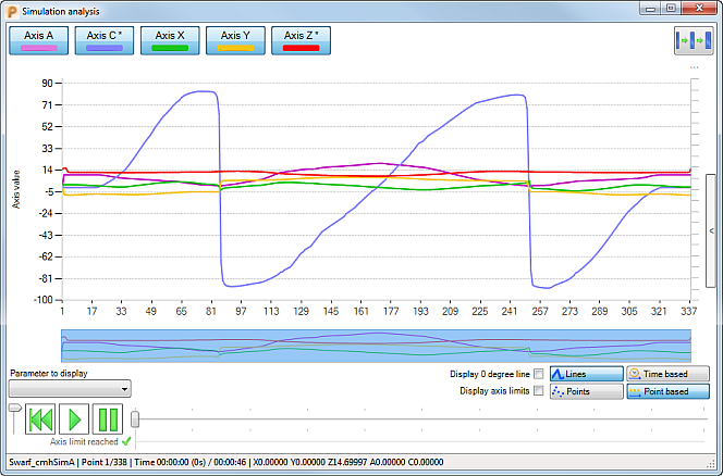

万向锁定是多轴机床的特定配置,当刀轴因一个或多个刀具路径点的位置而与至少一个旋转轴对齐时,会出现此问题。此配置会导致不必要的移动,原因是,在靠近万向锁定位置时,刀轴的微小调整可能需要旋转轴发生较大变化。
下图显示了“工作台 - 工作台”机床的旋转轴不必要地在一秒内旋转了几乎 180。这是因为机床加工的刀具路径点位于瓶颈型腔的底部且与机床万向锁定位置重合。
在重新分布点以防止机床旋转轴发生不必要的移动时,请考虑以下几点:
“仿真分析”插件是一种高效的工具,可识别旋转轴的不必要移动,因为它能通过折线图的形式表示机床轴的移动。在下方的图形中,C(旋转)轴(以紫色显示)在 1 秒的时间内,从大约 85 摆动到 -85
