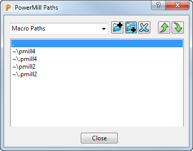

  1. 从“宏”菜单中选择“宏路径”。
    也可以单击“文件”选项卡 >“选项”>“自定义路径”。
    系统此时将显示“PowerMill 路径”对话框,显示所有默认宏路径。PowerMill 会自动搜索位于这些文件夹中的宏,并将其显示在资源管理器中。
    句点 (.) 表示本地文件夹的路径(目前是项目保存到的文件夹)。波浪号 () 表示主目录。
  2. 要创建宏路径,请单击 ,然后使用“选择路径”对话框选择所需位置。该路径将添加到列表顶部。
  3. 要更改路径顺序,请选择要移动的路径,然后使用 按钮将路径上移或下移。
  4. 单击“关闭”。
  5. 要将新路径加载到 PowerMill 中,请在资源管理器中展开“宏”分支。系统只会显示包含至少一个宏的路径。
