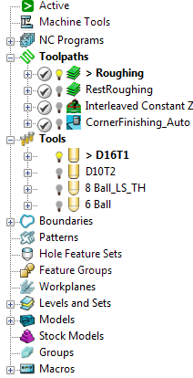

您可以通过在资源管理器中查看来判断一个条目是否已激活并且已显示:
每个激活的条目(无论其是否已显示)均始终显示为“粗体”类型,并在前面带有“>”,例如:
如果某个图形条目首次被激活或被重新激活,则会自动显示,出现在资源管理器中,并带有 符号。
单击 会将此符号更改为 (表示该条目已显示)。单击 会将此符号更改为 (表示该条目现已隐藏,即“未显示”,即便它仍然处于激活状态)。随后,这两个符号()共同作为“开关”使用。如果“未显示”的条目在取消激活后再次被激活,则该符号会恢复为初始的
