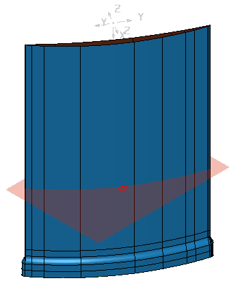

    3. 单击“曲线编辑器”选项卡 >“创建”面板 >“曲线”>“平面截面”。系统此时将显示“平面截面”对话框。原点的“位置”显示在模型上,光标会变为
  3. 单击模型以定义切面平面穿过的一个点。系统会使用激活工作平面的主编辑平面确定方向。
    曲线的坐标将显示在“平面界面”对话框的“原点”区域中。必须启用“智能光标”,才能通过光标进行原点选择。

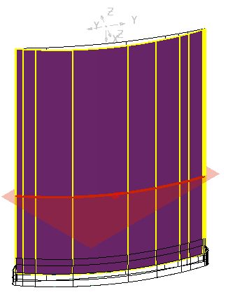

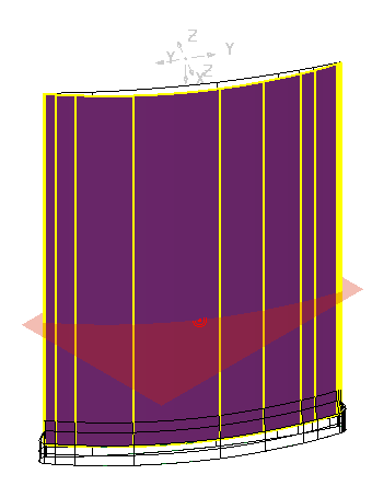

  4. 要选择曲面,请执行以下操作:
    1. 单击 以切换到曲面选择模式。光标将变为
    2. 选择模型上的一个曲面。已选曲面将变为紫色。
  5. 输入:
    1. “公差”为 0.01
    2. “曲面连接公差”为 10.0
  6. 单击“预览”。曲线预览在模型上显示为粗红线。

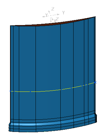

  7. 单击“创建”(Create)。段将添加到参考线中。
  8. 单击“关闭”关闭对话框。 曲线将显示在模型上。
