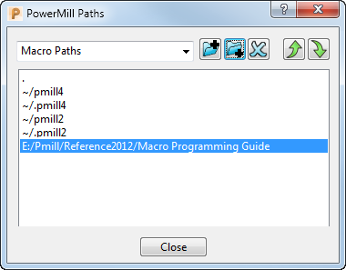

要添加新的宏搜索路径,请从“宏”菜单中选择“宏路径”选项。系统此时将显示“PowerMill 路径”对话框。
要在列表“顶部”添加宏搜索路径,请单击“增加路径到列表顶部” 按钮。
要在列表“底部”添加宏搜索路径,请单击“增加路径到列表底部” 按钮。

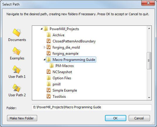

在任何一种情况下,系统都会显示以下对话框:
移动到适当的目录(如适用,使用“新建文件夹”按钮)。路径名称会显示在对话框底部(本例中为 E:\Pmill\Reference2012\Macro Programming Guide)。单击“确定”。
系统会将路径添加到路径列表中。如果选择了 ,则其位于顶部:
如果选择了 ,则其位于底部:
