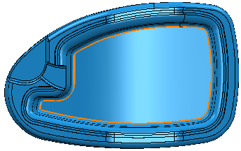

  2. 选择镶嵌参考线。如果“状态”为“有效”,请转至第 9 步。
  3. 如果“状态”是“有效”以外的项,则请单击“曲线定义”按钮 。系统将显示“流线曲线定义”对话框。

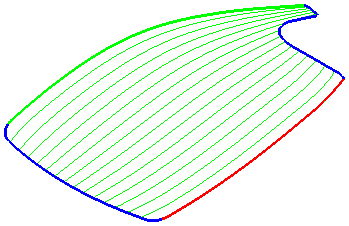

  4. 选择始端驱动曲线。
    始端驱动曲线为绿色。
  5. 选择末端驱动曲线。
    末端驱动曲线为红色。
  6. 选择一条限制曲线。
    限制曲线为蓝色。
  7. 选择第二条限制曲线(按住“Shift”键的同时进行选择)。
    第二条限制曲线为蓝色,也会定义切削方向和加工区域。
