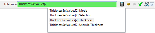

您可以在“表达式编辑器”或者已选参数域中输入表达式。
如果参数名称的后边包含“.”,则需要额外的值才能将其补全。如果选择的参数名称中包含“.”,则系统会显示一个列表,其中包含补全参数的可能值。
