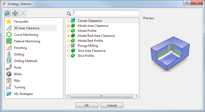

“策略选择器”对话框
“策略选择器”对话框中会显示策略的范围,您可以选择以创建刀具路径。选择一项策略时,PowerMill 会显示“策略”对话框,从中可以指定刀具路径的参数和需求。
要显示“策略选择器”,请执行以下操作:
策略将分组为多个类别,包括“收藏”类别,您还可以创建任意多个类别,组织您自己的自定义策略。
此对话框包含以下选项:
- 输入一个词以在一个类别中进行搜索。
输入策略 - 单击此按钮将显示“输入策略”对话框,以便从您的 PC 或网络将策略输入到当前 PowerMill 项目。
为了能在将来重复使用已输入的策略,您可以执行以下步骤之一,使之在“策略选择器”对话框中可用。
添加类别 - 单击此按钮将显示 PowerMill 路径对话框,以便创建新的自定义类别来保存您的自定义策略。使用该对话框还可以从“策略选择器”对话框中重排和删除自定义类别。
有关保存刀具路径的详细信息,请参见“将刀具路径保存为自定义策略”。
收藏 - 切换策略旁边的星型 ,以在“收藏”文件夹中添加(或删除 )该策略。PowerMill 还会在“开始”选项卡的“收藏”库中显示您收藏的策略。
