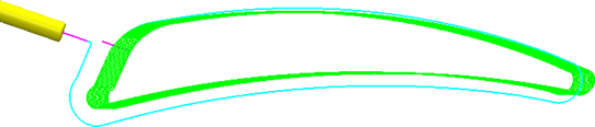

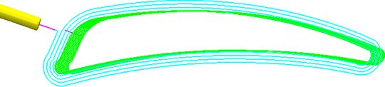

例如,如果输入“高度”为 20 ,“下切步距”为 5:
如果输入“高度”为 20 ,“下切步距”为 20:

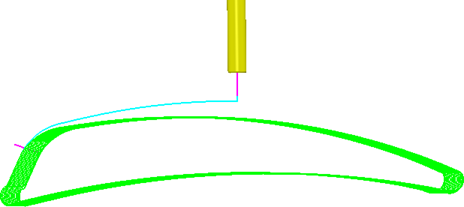

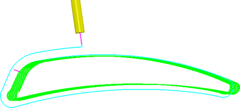

例如,如果输入“高度”为 20 ,“角度”为 5:
如果输入“高度”为 20 ,“角度”为 1:
