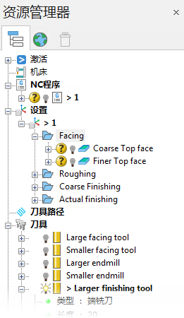

资源管理器
资源管理器会显示 PowerMill 项目中使用的条目。(条目一词泛指资源管理器中的所有条目。)资源管理器中的条目按类型分组,例如,刀具路径归入“刀具路径”分支下,刀具归入“刀具”分支下。由于 PowerMill 项目通常包含大量条目,资源管理器会使用“激活” 系统来表示哪些条目获得了焦点。

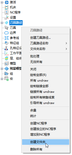

创建文件夹
您可以在任何资源管理器条目内创建文件夹,但它们的最大用途或许就是组织刀具和刀具路径。
创建文件夹 - 选择此项可创建一个名为 Folder1 的文件夹。您可以通过正常方式重新命名该文件夹,然后将特定类型的条目拖放到该文件夹中(例如,将刀具路径拖放到刀具路径文件夹)。
