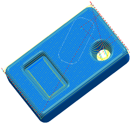

如果您从此模型和平行刀具路径开始:

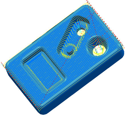

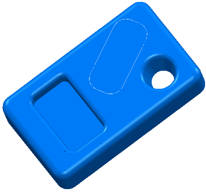

随后在一个型腔上放置一个封顶。
可以重新计算此边界内的刀具路径。
