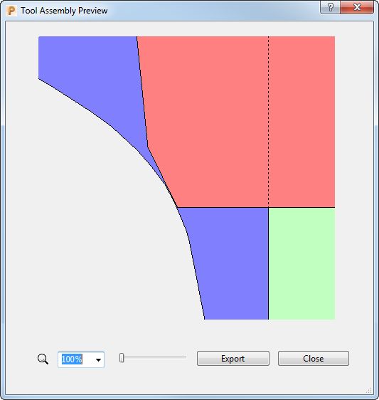

“刀具部件预览”对话框
“刀具部件预览”对话框可用于查看由于过大而无法在“刀具部件”窗格中有效查看的大型刀具部件的细节。单击“刀具”对话框中选项卡(“切削数据”选项卡除外)上的 可显示该对话框。
- 输入值或从列表中选择值以缩放刀具部件。然后可以使用鼠标平移图像。
- 使用滑动条来放大或缩小刀具部件。然后可以使用鼠标平移图像。
输出 - 单击此项可将刀具部件的当前视图另存为图形文件。如果按 1:1 的比例打印刀具组件的图像,则可以在磨削刀具夹持时使用打印输出作为指导,以避免碰撞。
