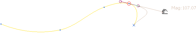

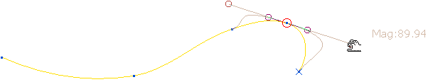

  1. 选择要编辑的曲线。曲线将变为黄色,点将变为蓝色。如果未处于曲线编辑模式,则无法看到这些点。在本例中,请双击要编辑的曲线。

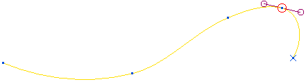

  2. 选择曲线上的一个点以对其进行编辑。曲线为黄色,已选点上有一个红色的手柄,末尾有两根带圆圈的暗红色线条,表示切线的方向和幅值。
    • 选择点手柄(光标将变为 )并将其拖曳到新位置会更改点的位置和曲线形状。

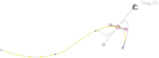

    • 选择其中一个切线手柄(光标将变为 )并将其拖曳到新位置会更改该跨的切线方向和幅值。

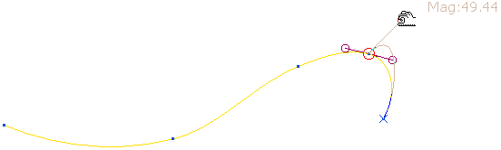

    • 使用 Shift 键,同时选择其中一个切线手柄并将其拖曳到新位置会更改跨的切线幅值(但不更改方向)。

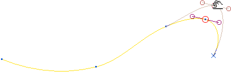

    • 使用 Alt 键,同时选择其中一个切线手柄并将其拖曳到新位置会更改两个跨的切线方向和幅值。
    • 使用 Alt + Shift 键,同时选择其中一个切线手柄并将其拖曳到新位置会更改两个跨的切线幅值(但不更改方向)。

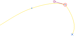

    • 如果将切线幅值编辑为零,则其不再可见。
    • 在曲线关联菜单中选择“重设点切线”,可恢复零幅值切线。
