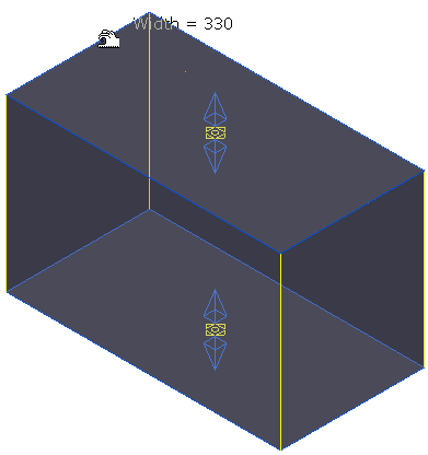

  2. 要更改毛坯的宽度,请将光标置于毛坯的其中一条蓝边上。光标将变为 。光标旁的文本会显示毛坯的宽度(在本例中为 330)。
    单击并拖曳鼠标可更改宽度。光标旁的文本会显示当前宽度(在本例中为 400)以及宽度增量(在本例中为 70)。状态栏将显示光标的坐标

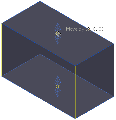

  4. 要移动毛坯,请将光标放在毛坯的其中一个黄色边缘上。光标将变为 。光标旁的文本会显示您抓取线框的位置(在本例中为“中间点”)以及毛坯的移动幅度(在本例中为“0, 0, 0”)。
    单击并拖动鼠标以移动毛坯。光标旁的文本会显示毛坯的移动幅度(在本例中为“-33.51807, 71.81087, 0”)。
    如果启用了智能光标,可通过捕捉相关的几何形体来调整位置。捕捉仅适用于移动块,不能用于调整大小。
  5. 另外一种移动毛坯的方法是将光标置于其中一个黄色球上。光标将变为
    单击并拖曳鼠标可移动毛坯。

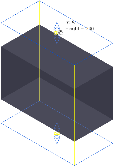

  6. 要更改毛坯的高度,请将光标放在其中一个蓝色箭头上。光标将变为
    单击并拖曳鼠标可更改毛坯的高度。
  7. 按住 Shift 键,同时单击并拖曳蓝色箭头(或蓝边)会同时移动相对的面。
