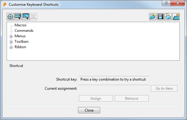

自定义键盘快捷键
使用“自定义键盘快捷键”对话框可以为命令指定键盘快捷键。
要显示此对话框,请单击“文件”选项卡 >“选项”>“自定义键盘快捷键”。
此对话框包含以下几项:
控制选择器 - 单击此项并拖曳到按钮上可选定该按钮。
注: 拖曳时,光标将变为 并在已选按钮周围放置一个方框。
增加宏快捷键 - 单击此项可向菜单列表添加新宏并显示“宏”域。
增加命令快捷键 - 单击此项可向菜单列表添加新的命令项并显示“命令”域。
删除 - 单击此项可删除已选快捷键。
输入快捷键 - 单击此项可显示“选择键盘配置文件输入”对话框。这使您可以输入现有键盘配置。
输出快捷键 - 单击此项可显示“输出键盘配置到文件”对话框。这使您可以保存键盘配置。
打印快捷键 - 单击此项可在 PowerMill HTML 浏览器中显示您的快捷键列表,并且显示“打印预览”窗口。
重设 - 单击此项可恢复默认键盘设置。
菜单列表 - 展开:
快捷键 - 显示为菜单列表中的已选项指定的键盘快捷键。要创建新的键盘快捷键,请按下经过认可的键盘按键组合,然后单击“指定”。
当前指定 - 如果在“快捷键”域中输入的键盘快捷键已指定给菜单列表中的项目,此域将显示该键盘快捷键的当前指定情况。
到项目 - 如果该域中显示了快捷键,则单击此项可在菜单列表中找到该项目。
指定 - 单击此项可为项目指定快捷键。
删除 - 单击此项可删除项目的快捷键。
关闭 - 单击此按钮可关闭对话框。
