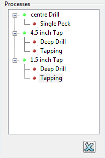

您已创建一种“钻孔方法”,其钻孔处理可在模型上钻取和攻螺纹两种大小的孔。展开“钻孔方法”对话框上的“处理”可查看它们。
