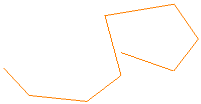

本例说明如何连接两个曲线段。假设您已使用曲线编辑器选项卡创建了两条简单曲线。
  1. 单击“曲线编辑器”选项卡 >“编辑”面板 >“连接”>“连接笔直”。

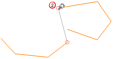

  2. 单击要连接的第一条曲线的末端。
    光标形状变为磁铁。
  3. 将光标悬停在第二条曲线末端上方。
    您可以看到结果预览。

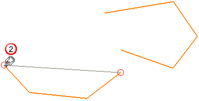

  4. 将光标悬停在不同的曲线末端上方可看到不同的预览。
    这与使用 的效果相同。
  5. 单击曲线末端以创建单个段。
    两条初始曲线和连接段会合并为一条曲线。
