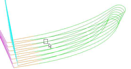

  1. 单击“刀具路径编辑”选项卡 >“编辑”面板 >“区域内编辑”以显示“编辑区域内刀具路径”对话框。在“区域定义方法”列表中选择“全部段”。
  2. 使用拖曳方框选择几个刀具路径段。

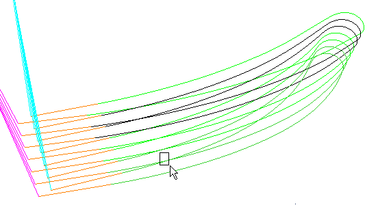

  3. 单击“保存选择”按钮。已选段会变为白色(在下方显示为黑色)。
  4. 使用拖曳方框再选择几个刀具路径段。

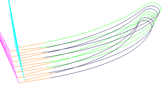

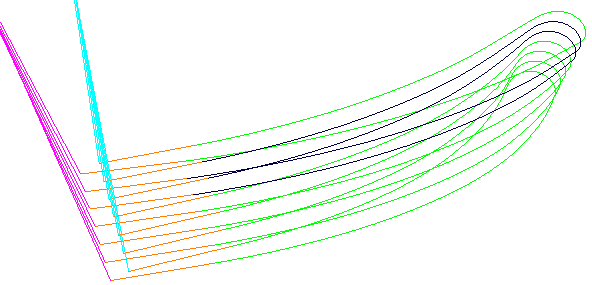

  5. 单击“保存选择”按钮。已选段会添加至之前选定的段中。
  6. 单击“清除选择”按钮可取消选择所有已选段。
