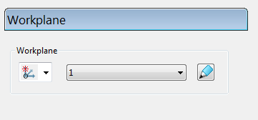

工作平面 - 策略
“工作平面”指定用于创建刀具路径的轴系统
创建工作平面 - 选择选项以创建新工作平面。这将成为激活工作平面。
激活工作平面 - 选择激活工作平面。如果未显示任何工作平面,则使用世界坐标系。从列表中选择一个工作平面会使其成为激活工作平面。
编辑工作平面 - 单击此项可编辑激活工作平面。这将显示“工作平面编辑器”选项卡。这与您创建或编辑工作平面时显示的选项卡相同,您可以通过它来编辑工作平面的位置和方向。
