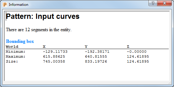

属性
- 单击此项可显示曲线的范围、类型和关键点。
参考线
- 显示参考线的名称,在本例中为 Input curves。
