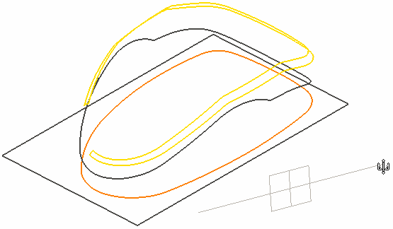

本例说明如何使用用户定义的镜像平面、使用方向类型选项卡对曲线进行镜像。本例使用“保留原始” 选项,以便您可以轻松查看变换效果。
  1. 选择要镜像的曲线(选定曲线为黄色)。
  2. 单击“曲线编辑器”选项卡 >“编辑”面板 >“变换”>“镜像”以显示“镜像”工具栏。
  3. 单击 ,光标将变为
  4. 按下鼠标按钮以显示镜像线的开始点,然后将其拖曳到镜像线的结束点。

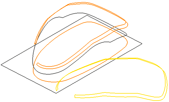

  5. 释放鼠标按钮以定义镜像平面并镜像已选曲线。
注: 您也可以通过单击一条直线来镜像已选项。不必先单击
