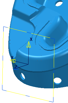

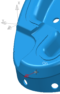

将光标移动到模型上方会更改其方向:
单击模型可重新定向工作平面:

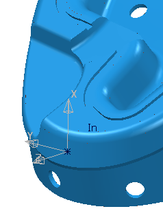

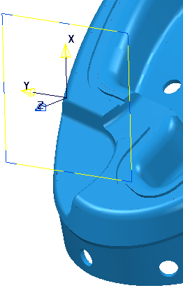

此选项的工作方式与上面介绍的“到几何形体”选项相同,但将光标移动到模型上方会移动工作平面并更改其方向:
单击模型可重新定位并重新定向工作平面:

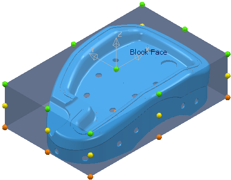

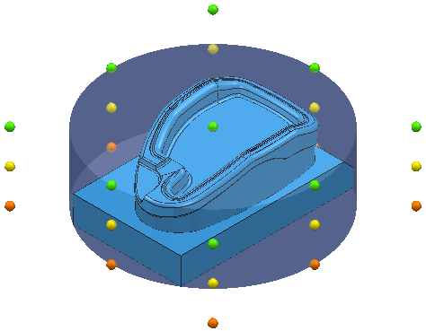

这将显示带有多个手柄的毛坯。
单击这些手柄中的任何一个可在该点处创建工作平面,其方向与激活工作平面相同。
如果毛坯不是矩形毛坯,则系统会在毛坯四周放置边界方框,并在该边界方框上放置手柄。
此选项仅在已定义毛坯时才可用。
