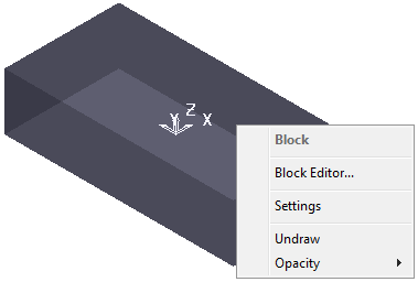

“毛坯”关联菜单
毛坯不是一个条目,因此在资源管理器中没有关联菜单。但是,它在图形区域中有关联菜单。
要访问“毛坯”关联菜单,请右键单击图形区域中的毛坯。
注: 在右键单击时,鼠标下方必须没有其他条目(如刀具路径或模型),系统才会显示此菜单。
“毛坯”菜单包含以下内容:
毛坯 - 这是菜单的名称。
毛坯编辑器 - 选择此项可显示毛坯编辑器选项卡,让您能够以交互方式编辑毛坯。
设置 - 选择此项可显示毛坯对话框,让您能够编辑毛坯。
不显示 - 选择此项可隐藏毛坯。要切换毛坯显示,请单击“查看”选项卡 >“外观”面板 >“毛坯”,或者使用 Ctrl+Alt+B 热键快捷键。
透明度 - 选择一个百分比来控制毛坯透明度。
