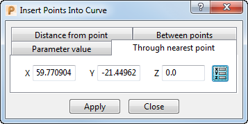

“插入点到曲线”对话框
您可以通过四种方法,使用“插入点到曲线”对话框将点插入曲线。
单击“曲线工具”选项卡 >“点”面板 >“插入”以显示“插入点到曲线”对话框。

通过最近点
输入值 X - 60Y - -21Z - 0,然后单击“应用”会插入此点:
并且系统会通过该点的实际坐标更新对话框。
注: 您可以使用位置 对话框输入坐标,或者以图形方式选择点。
