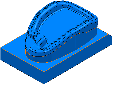

  3. 单击“曲线编辑器”选项卡 >“创建”面板 >“采集”,以交互方式将已选曲线复制到激活参考线。
    模型会更改颜色,以指示未选择任何内容。
    系统会显示“采集”工具栏。

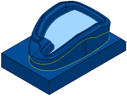

  4. 选择曲线或曲面以指定边界曲线。
  5. 单击 接受所采集的曲线。
