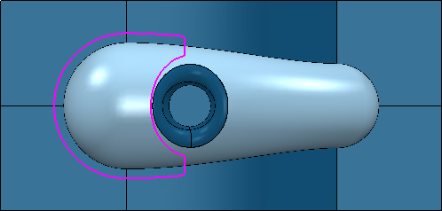

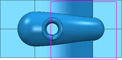

本例说明如何创建已选曲面边界。本例使用 Examples 文件夹中的 cowling.dgk 模型。
- 创建简单的“用户定义边界”:
- 创建“已选曲面边界”,并且:
- 已选“剪裁边界”。
- 将用户定义边界作为您的“剪裁边界”.
- 已选“内部”。
- 选择“外部”,而不是“内部”会导致:
- 在取消选择“剪裁边界”的情况下创建已选曲面边界。
