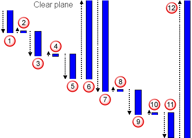

啄孔
使用“啄孔”页面可控制钻头每次啄孔时向下钻孔的距离,以及在辅助啄孔间从孔中向上退刀的距离。
退刀系数 - 输入此系数可确定钻头在一次啄孔与下一次啄孔之间退刀的距离。值为 0.25 时,系统会按连续啄孔间啄孔深度的 25% 为钻头退刀。系数值必须介于 0 和 1 之间。
啄孔递减 - 输入此系数可确定啄孔深度如何减少。值为 0.25 时,系统会将连续啄孔深度减少 25%。通过“啄孔衰减”,您能够在“深钻”或“间断切削”循环中减少朝向孔底部的啄孔深度。
最小啄孔 - 输入允许的最小啄孔深度。达到此值后,啄孔深度不会再进一步降低。
辅助啄孔 - 输入连续啄孔之间的距离。钻头只会退刀至“啄孔深度”的清除平面,而不是“辅助啄孔”距离。因此,如果您的“啄孔深度”为“3”,“辅助啄孔”为“1”,则钻头的移动方式如下:
- 向下 1.0
- 向上 0.1
- 向下 1.1
- 向上 0.1
- 向下 1.1
- 向上至清除平面
- 向下 4.0
- 向上 0.1
- 向下 1.1
- 向上 0.1
- 向下 1.1
- 向上至清除平面
等等。
