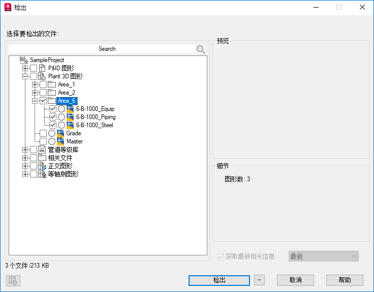

“Plant Vault 检出”对话框
从 Vault 检出一个文件或一组文件。
您可以从 Vault 下载和检出文件。
如果您获取或检出某一参照其他图形文件(外部参照)的文件,已参照的图形将添加至“检出”对话框并将自动下载。
如果您从项目管理器获取或检出文件,将自动下载相关文件。如果您从项目管理器获取或检出文件夹,将不会考虑相关文件。
搜索
搜索选定的项目。
检出(方形)
选择要检出的单个文件、多个文件或文件夹。单击树中的复选图标 ,以选择或清除已选中位置的检出。
Vault 状态(圆)
显示 Vault 文件状态图标。如果不存在任何图标,则文件不在本地工作空间中。
获取修订
指定要获取的文件修订。仅当从项目管理器获取单个文件时处于活动状态。最新修订为默认设置。
当您从项目管理器获取或检出单个文件时,此选项可用。如果您获取或检出文件夹或者整个项目(根文件夹),则不会启用此选项。
获取最新相关修订
下载所有相关文件的最新修订。如果获得文件的早期修订且指定“获取最新相关修订”,则可能会下载相关外部参照文件的早期修订。如果指定“获取最新相关修订”,则将始终下载相关外部参照文件的最新修订。
注: 如果已将外部参照添加到任何相关文件中,并且已指定获取最新相关修订,则可能需要单独下载其他相关文件。
检出并下载计数
显示要检出和下载的文件数。不会计入或下载本地工作空间中的最新文件。
详细信息
显示有关选定文件的信息。
注释
指定 Vault 检入注释。
检出(按钮)
选择以检出选定的文件或文件夹。
