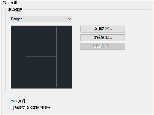

显示设置(“P&ID DWG 设置”树节点)
显示项目中的可用端点连接。
端点连接
显示项目中可用的已配置端点连接。
端点连接列表
显示选定端点连接的类型。
添加块
显示“新建端点连接符”对话框。
编辑块
显示 AutoCAD 块编辑器,在其中可编辑端点连接的指定块。
删除块
删除端点连接。
P&ID 注释
指定注释的显示设置。
隐藏空值和尾随分隔符
控制在未指定值时,空注释占位符和相关分隔符的显示。
