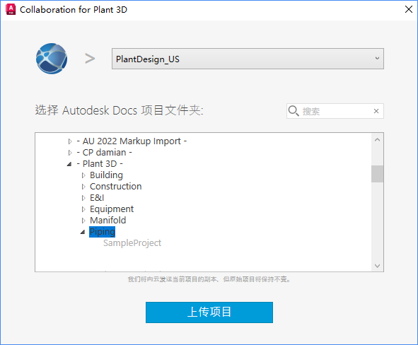

Autodesk Docs 允许在子文件夹内协作处理项目,在将 Plant 项目共享到云时,这特别有用。
从下拉列表中选择 Autodesk Docs 帐户后,将显示所有 Docs 项目文件夹(包括其各自的子文件夹)的列表。您可以选择父文件夹或展开它以选择特定的子文件夹,选择的文件夹将用作协作的项目路径。
您也可以使用搜索框快速查找所需的项目文件夹。输入搜索词时,任何匹配的结果都以粗体显示。
注: 只有展开的文件夹可搜索,因为这有助于提高性能和效率。

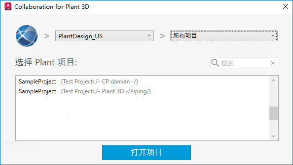

打开协作项目时,如果您具有必要的访问权限,则可以从 Autodesk Docs 帐户选择 Plant 项目。
如果项目共享相同的名称,则项目路径将显示在名称的旁边,从而为您提供更好的选项和更清晰的说明。
