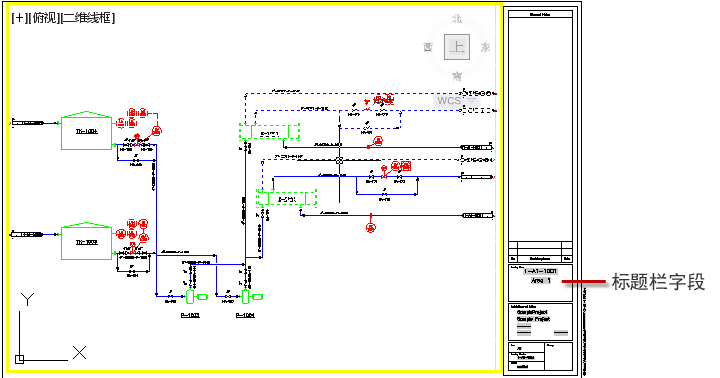

关于将标题栏和字段插入到图形中
您可以在图形中使用字段添加和更新项目数据。
项目中的每个图形都具有可添加到图形标题栏或图形中其他区域的特性。
将字段或包含字段的块插入到图形中时,此字段将自动包含从随图形一起存储的特性中获得的数据。
