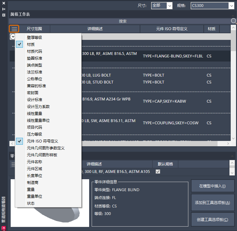

在“等级库工作表”和“零件尺寸”的左上角添加了列自定义功能。单击该按钮可显示特性列表,从中可以选择要显示在列中的特定特性。也可以通过拖动来手动调整每列的位置。
如果已从等级库编辑器添加自定义特性,则这些特性将显示在特性弹出列表中。自定义零件族特性将显示在“等级库工作表”特性列表中,而自定义零件尺寸特性将显示在“零件尺寸”中。

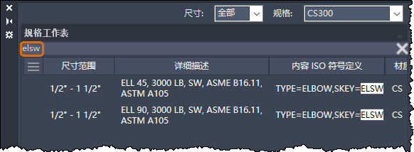

即使特性当前未显示在列中,也可以搜索特性。将光标悬停在搜索结果上时,系统将显示工具提示,指示包含搜索文字的特性。例如,如果在搜索框中键入“elsw”,则 Skey=ELSW 的所有弯头都将显示在搜索结果中。
