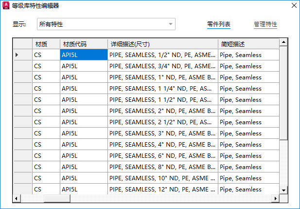

在等级库中修改元件特性
- 在等级库编辑器的“等级库工作表”窗格中,单击一个零件(例如:管道、PE、ASME B36.10)。
- 单击“特性编辑器”。
- 在表格中选择一个单元格,然后输入一个值。例如,在“材质代码”列中指定 API5L。

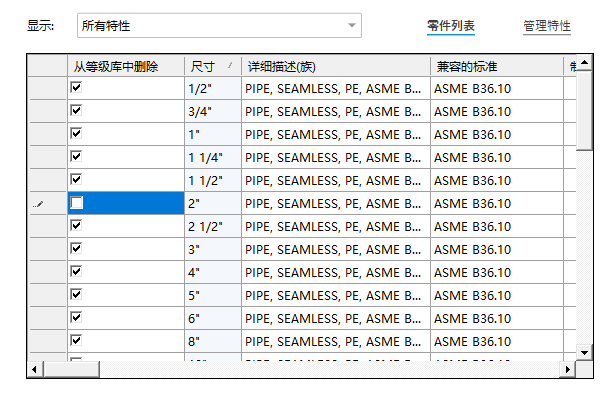

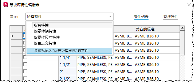

在等级库中添加和删除元件尺寸
- 如果您要删除元件尺寸,请针对要删除的每个尺寸(例如:3/4" 和 3")选择“从等级库中删除”。
- 如果您要添加元件尺寸,请执行以下操作:
- 单击“应用”。

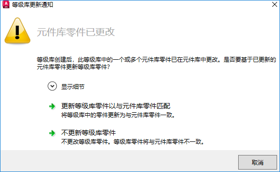

随元件库更改而更新等级库
- 单击“等级库”菜单
“检查元件库的更新”。
- 完成后,将显示“等级库更新通知”对话框。选择是否更新等级库零件以与元件库零件匹配。

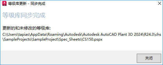

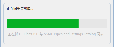

随元件库更改而批量更新多个等级库
- 如果要更新的等级库文件处于打开状态,请将其关闭。
- 单击“等级库”菜单
“从元件库批量更新等级库”。
- 在“打开”对话框中,选择一个或多个等级库文件。
- 单击“打开”。
注: 若要将等级库与元件库同步,必须关闭等级库文件,且必须以独占模式访问等级库文件。
