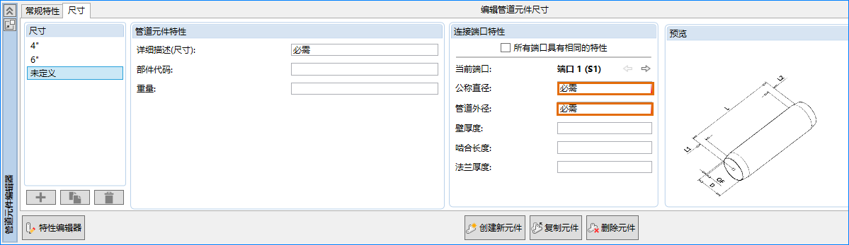

设置公称标注和连接端口特性
指定元件的连接端口特性。指定尺寸相关特性,如详细描述和重量。
- 在元件库编辑器中,单击“尺寸”选项卡。
- 在“尺寸”列表中,单击一个尺寸(例如:“未定义”)。
- 在“连接端口特性”下的“公称直径”框中,输入公称直径(例如:1)。
- 在“匹配管道外径 1”中,输入管道外径(例如:1.315)。
- 执行以下操作之一:
- 如果所有端口特性都相同,请选择“所有端口具有相同的特性”。
- 单击右箭头,然后输入其他端口的“公称直径”和“匹配管道外径”。
- 在“管道元件特性”中,输入详细描述(例如:ELL 90 分段,12" 内径)。
现在,您可以针对每个尺寸修改管道元件标注。

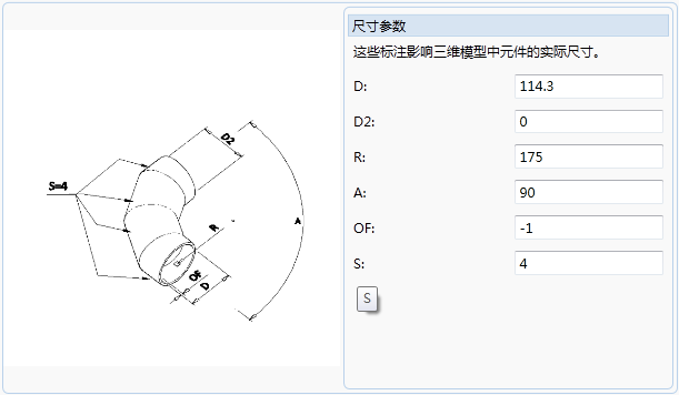

设置管道元件标注
对于每个元件尺寸,指定元件标注和显示选项。
- 在“尺寸”列表中,单击一个尺寸(例如:1")。
- 在“尺寸参数”下,输入一个参数(例如:D:1.315)。
- 输入其他参数。
您可以将鼠标放在参数上以显示工具提示。参数可以是显示选项(例如:“段数”和“端点封口的形状”)。
有些参数可以设置为基于其他参数进行计算。例如,如果弯头折弯半径 (R) 值为零,指示折弯设置为直径的一半 (D/2.0)。
注: 对于管道,将公称直径和尺寸参数 D: 设置为相同的值。
- 针对其他尺寸,重复步骤 2 到 4。
- 单击“保存到元件库”。
