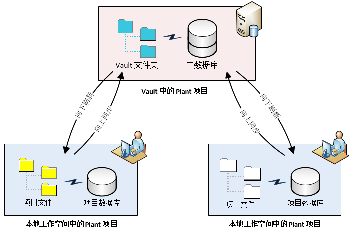

当您使用项目管理器从 Vault 第一次打开 Plant 项目时,将创建本地工作空间,并从 Vault 复制文件。其他用户将创建单独的本地工作空间。
将文件保存在工作文件夹中时,将更新本地工作空间中的项目数据库 ()。当您将文件检入到 Vault 时,将更新项目主数据库。

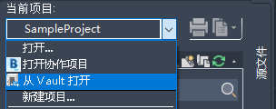

项目管理器
Vault 项目和文件管理功能已集成到项目管理器中。

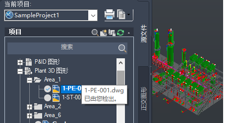

如果 Vault 项目处于打开状态,则项目管理器将显示 Vault 项目类型和 检出状态。

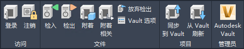

Vault 功能区
您可以从功能区管理 Vault 登录任务和 Vault 项目文件。
功能区中的“转到 Vault”将加载 Autodesk Vault Client (Vault Explorer)。Autodesk Vault Client 登录任务不同于 AutoCAD Plant 3D toolset任务。
重要: 不要使用 Autodesk Vault Client 来处理 Plant 项目。除了特定的管理任务,请使用项目管理器来管理 Vault 中的 Plant 项目。
有关功能区命令的详细信息,请参见 Vault 命令参考

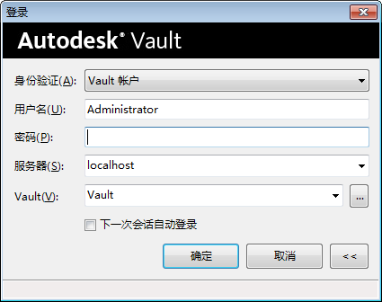

Autodesk Vault 登录
使用 Vault 项目时,AutoCAD Plant 3D toolset将提示您进行登录。
除非明确注销,否则在绘图任务期间将保留 Autodesk Vault 登录。如果要访问不同的 Vault,请先注销。

在项目管理员向您提供了 Vault 服务器位置和凭据后,可以使用项目管理器打开项目。首次打开 Vault 项目时,请指定工作文件夹的位置。项目文件随后从 Vault 复制到您的工作文件夹。
项目文件最初在工作空间文件夹中为只读。项目管理器会在您工作时提示您检出文件。您可以在完成更改时检入项目文件。您还可以同步到 Vault 以共享您正在进行的工作,无需检入文件。
