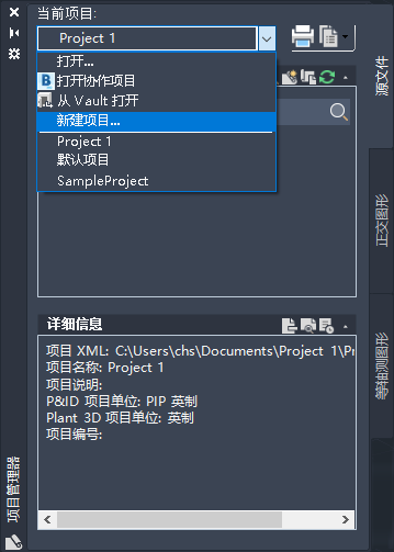

创建图形文件并添加图形特性的步骤
在功能区上,单击“常用”选项卡
“项目”面板
“项目管理器”。
如果尚未打开正确的项目,请立即将其打开。
单击“新建图形”。

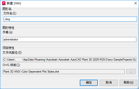

在“新建 DWG”对话框中,请执行以下操作:
在“文件名”下,输入文件的名称(例如
PIP-1001
在“作者”下,输入设计师的姓名。
单击“确定”。
