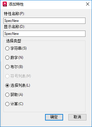

  4. 在“添加特性”对话框中,执行以下操作:
    • 在“特性名称”下,输入新特性的名称(例如:SpecNew)。名称中不能包含空格。
    • 在“显示名称”下,输入希望在数据管理器或“特性”选项板中显示的新特性名称(例如:SpecNew)。
    • 在“选择类型”下,单击“选择列表”。
  5. 单击“确定”。
