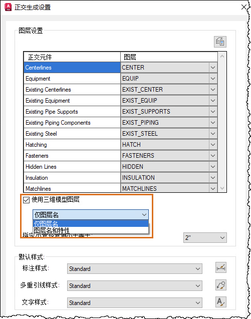

在功能区上,单击“正交设置”。
在“正交生成设置”对话框中,选择您要让各种不同的正交元件中的每一个出现在哪个图层上。例如,选择用于管道的图层 PIPE 可将所有的管道和管道元件放置在该图层上。对于颜色和线型,它还可以将正交对象设置为 ByLayer,以便这些对象能够继承 PIPE 图层的颜色和线型。
与手动指定图层相比,您可以选择“使用三维模型图层”选项以允许正交对象直接从原始三维模型继承图层。您还可以选择是仅显示图层名称还是提供图层名称及其关联特性。
在功能区中,单击“返回到项目设置”。
