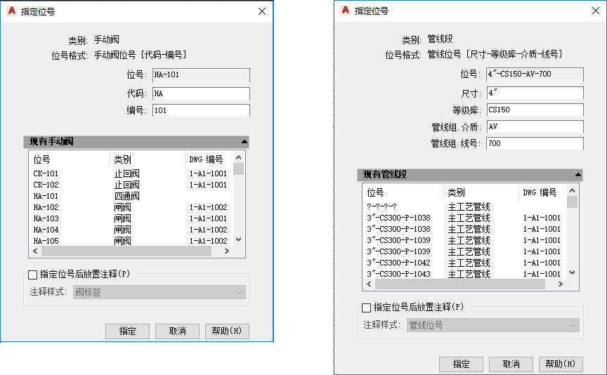

将数据特性信息指定给 P&ID 图例对象和 Plant 3D 对象。
功能区: “常用”选项卡
“P&ID”面板
“指定位号”
功能区: “常用”选项卡
“零件插入”面板
“指定位号”
显示 Plant 对象的类别。
定义位号格式类型。
显示由在下列字段中放置或显示的数据所得出的累积位号数据。
每个类别均包含不同类型的位号字段。例如,“管线段”对话框包含如下字段:“位号”、“尺寸”、“等级库”、“PipeLineGroup.Service”和“PipeLineGroup.LineNumber”。
在三维模型中指定线号(类别:P3d 线组)时,“尺寸”和“等级库”值用于设置管道尺寸和等级库特性。“尺寸”和“等级库”值不是指定给线号的。
显示与正在添加位号的项目属于同一类别的项目列表。列出的项目将显示位号信息,以便查看已使用的位号并创建唯一位号。
显示同一类别中项目的位号标识号。
显示图形中与正在添加位号的项目属于同一类别的项目。
显示 DWG 标识号。
指定是更新整个线组还是仅更新选定线段。如果要将特定线段放置在新线组中,请选中此框。
指定是否要对指定位号的对象添加注释。
Plant 3D 对象不支持注释。
显示在放置注释时供选择的注释样式列表。单击向下箭头以选择注释样式。仅当选中“指定位号后放置注释”复选框后才能使用此字段。
