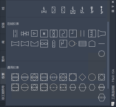

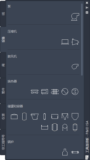

- 所有现有 ISA 仪表符号均已修改,以符合 ANSI/ISA-5.1-2022 标准。这些符号的尺寸已相应地调整。

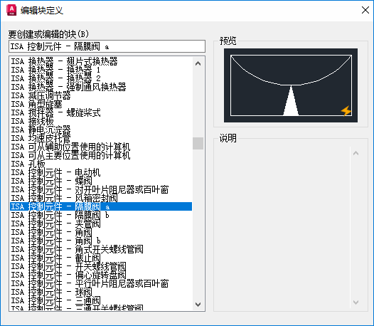

- 已创建并包含在 ANSI/ISA-5.1-2022 中指定的缺失仪表符号。这些新添加的符号块带有“ISA”前缀,可以在 projSymbolStyle.dwg 中找到。
- 用于工艺显示的现有图形符号已更新,以符合 ISA-5.5-1985 标准。

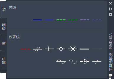

- 替换和工具选项板中现有符号的图像已更新,以反映对 ISA 符号集所做的更改。

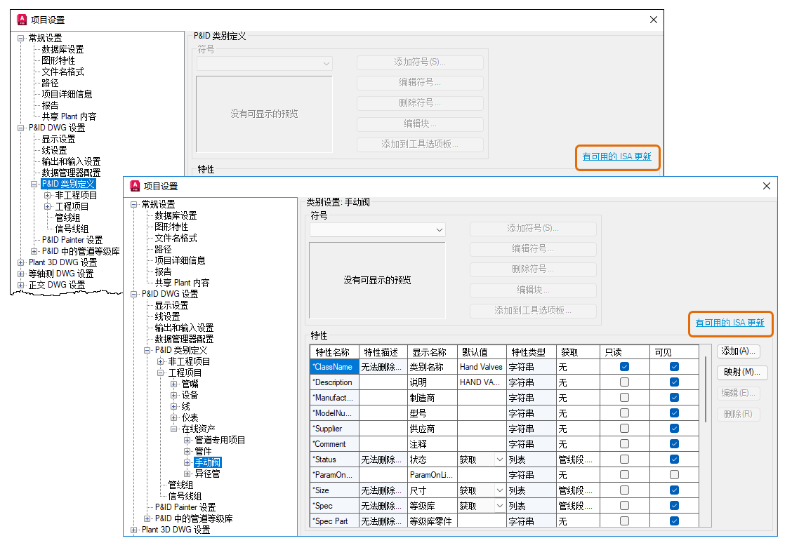

- “项目设置”中的符号设置已更新,以适应对现有符号所做的更改。

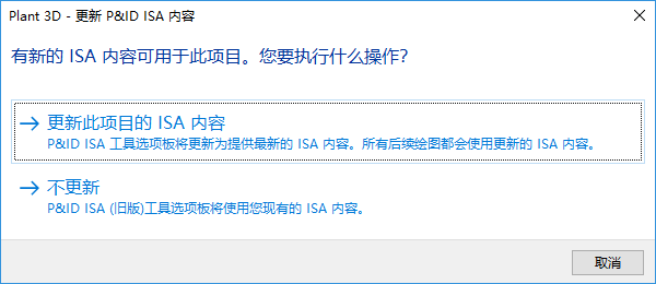

此外,还实施了移植检查,以在打开旧版 ISA 项目时对它们进行验证。打开在早期版本中创建的 ISA 项目时,“ISA 更新可用”链接将显示在“P&ID 类别定义”节点及其每个子页面上。单击该链接可打开“Plant 3D - 更新 P&ID ISA 内容”对话框。

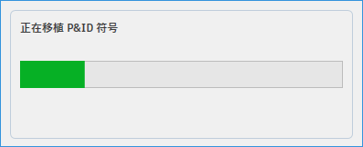

如果选择更新 ISA 内容,系统将显示一个任务对话框,用于监视移植 P&ID 符号的进度。这样,您便可以跟踪符号移植过程的状态。
移植完成后,运行 SYNCHSTYLES 命令将当前图形中的现有符号更新为最新版本。

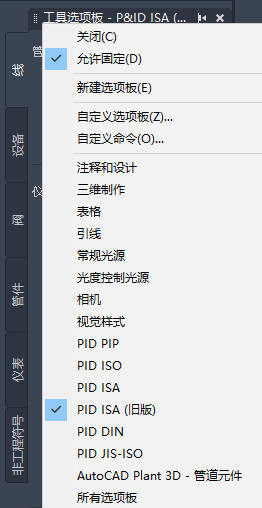

即使选择不更新 ISA 内容,您仍可以使用旧版 ISA 符号。从“工具”选项板中选择“P&ID ISA (旧版)”选项,以继续使用项目中的旧版 ISA 符号。
注: 如果将使用旧版 ISA 符号的图形复制到新项目中,请运行 SYNCHSTYLES 命令将图形中的现有符号更新为最新版本。
