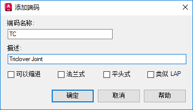

“添加端码”对话框
添加端码。
可以使用
“管理端码”对话框
管理端码。
端码名称
对正在添加的端码命名。名称不能包含数字或空格。
说明
对端码进行说明。
可以缩进
启用缩进模式(缩进弯头)。指定的角度可以小于所连接到的元件(例如:弯头)的角度。
法兰式
指定按预期方式设置螺栓。
平头式
为连接部件指定单个螺栓组。
类似 LAP
指定需要存根端。
注:
端码将保存到
AutoCAD Plant 3D toolset
的安装中,而非保存到项目中。
