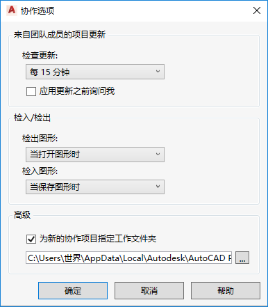

为项目更新、检出、检入和本地工作空间选项指定项目设置。
命令条目: “协作”选项卡
“选项”时间间隔:检查服务器,以按组合框中的指定间隔下载团队成员更新的文件和项目信息。默认情况下,项目将按指定的间隔自动更新。
手动:不会应用任何自动更新,并且需要通过借助“从项目刷新”在项目管理器文件列表中使用右键上下文菜单,来检查项目更新。
应用更新之前询问我:项目更新将不会自动应用。相反,当有新的更新需要同步时,将在应用程序的右下角显示气泡式通知。
手动:要检出图形,请在项目管理器的项目上单击鼠标右键,然后选择“检出”。
当关闭图形时:图形关闭后,该图形将自动检入服务器。
手动:关闭自动检入。要检入图形,请在项目管理器的项目上单击鼠标右键,然后选择“检入”。
可以在本地计算机上为所有要存储的云项目指定本地工作空间文件夹。这将保持不变,除非需要其他位置。
