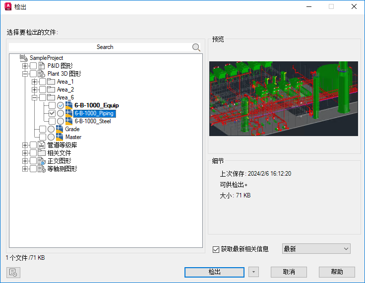

“协作检出”对话框
可以从协作项目下载和检出文件。
搜索
搜索选定的项目。
检出(方形)
选择要检出的单个文件或文件夹。单击树中的复选图标
,以选择或清除已选中位置的检出。
协作状态(圆形)
显示协作文件状态图标。如果不存在任何图标,则文件不在本地工作空间中。
预览
显示选定文件的预览图像,而无需下载该图形。
详细信息
显示有关选定文件的信息。
注释
指定 Vault 检入注释。
检出
选择以检出选定的文件或文件夹。
