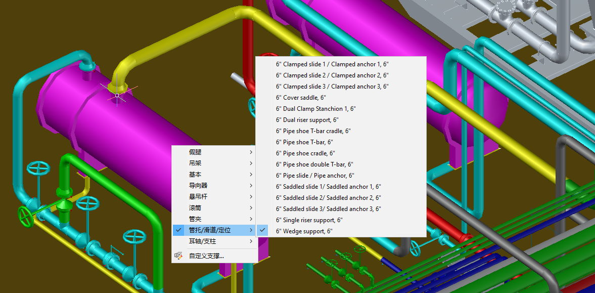

管道支撑替换
在三维模型中放置管道支撑后,可以使用替换夹点轻松切换到其他管道支撑。可以将管道支撑替换为项目管道支撑等级库中的其他可用管道支撑,或替换为自定义管道支撑。
