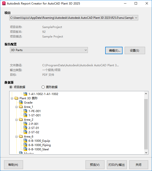

  1. 在桌面上,双击“报告创建器”图标
  2. 在“Report Creator”对话框中,请执行以下操作:
    • 在“项目”下,从下拉列表中选择一个项目,或单击“打开”,然后浏览到需要的项目。
    • 在“报告配置”下,单击“新建”。

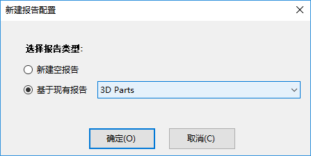

  3. 在“新建报告配置”对话框中,单击“基于现有报告”,然后选择要修改的配置。单击“确定”。

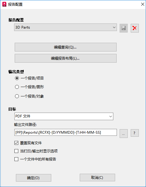

  4. 在“报告配置”对话框中的“报告配置”下,请执行以下操作:
    • 为修改的报告键入一个名称。单击“保存”按钮。
    • 单击“编辑查询”。

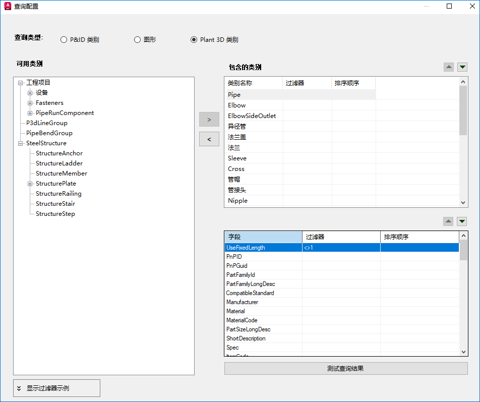

  5. 在“查询配置”对话框中,在执行以下操作时根据需要进行更改:
    • 对于“查询类型”,单击 P&ID 类别、图形或 Plant 3D 类别。
    • 在“可用类别”下,请选择所需的类别,然后单击右箭头以将其放置在“包含的类别”中。重复该步骤,直到选择了想要显示在报告中的所有类别。
    • (可选)在字段表的过滤器列中,为任意字段输入过滤器,例如,在等级库旁边输入 'CS150'。(单击“显示过滤器示例”以查看过滤器格式。)
    • (可选)在字段表中的排序顺序列中,双击单元格以在排序选项之间进行切换,并选择所需的选项。
    • 单击“测试查询结果”来确保查询生成正确的报告信息,然后单击“确定”。
  6. 在“报告配置”对话框中,单击“编辑报告布局”。
  7. 在 Report Designer 中,对字段或布局进行所需的更改。单击“打印预览”选项卡以检查您的工作,然后关闭 Report Designer。单击“是”以保存更改。
  8. 在“报告配置”对话框中,请执行以下操作:
    • 在“输出类型”下,选择是需要报告/项目(所有数据将输出到单个报告)、报告/图形(每个图形的数据输出到单个报告)还是需要报告/对象(每个对象都有自己的生成报告,例如,设备规格表)。
    • 在“目标”下,选择所需的输出格式。
    • 对于“输出文件路径”,可以输入路径,也可以使用变量输入路径公式。可以单击“?”按钮查看变量信息。
      例如:[PP]\Documents\Reports\[RCFX]-[D:YYMMDD]-[T:HH-MM] 可以产生以下结果:C:\Projects\Water treatment AUF-0245\Documents\Reports\Equipment list-080804-16-45.pdf
    • 选中适当的复选框:
      • 覆盖现有文件 - 如果清除此复选框且文件存在,报告创建器会在覆盖之前通知您,您可以更改路径或文件名。
      • 当打印/输出时显示选项 - 可以设定在单击“打印/输出”后是否显示选项。例如,如果选中此框,可以在打印之前更改打印机。
      • 一个文件中的所有报告 - 可以设定使用输出类型一个报告/图形一个报告/对象创建的单个报告是否应合并到一个文档。如果要创建一个 PDF 文档,而不是单独的 PDF 规格表,则此设置很方便。
      • 单击“确定”。
