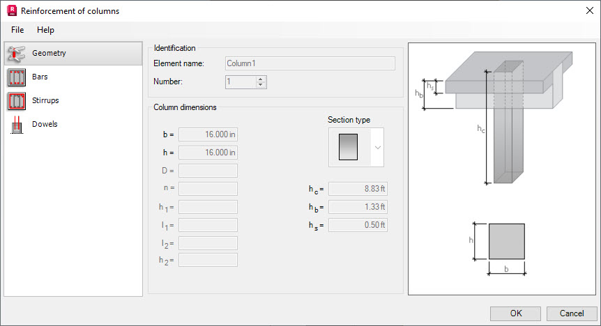

柱配筋 - 从 Autodesk® Revit® 启动。
截面几何形式的参数包括:
如果清除“保存数据,但不保存生成配筋”选项,则会在 Autodesk® Revit® 中生成和显示配筋。 如果选择了该选项,将生成配筋数据(重新启动该扩展后便可使用),但配筋无法在 Autodesk® Revit® 中显示。
柱配筋 - 从 Autodesk Robot Structural Analysis 启动
截面几何形式的参数:
为以下柱截面形状生成配筋:
矩形截面
圆形截面
L 形截面
T 形截面
也可以定义其他类型的柱截面(例如,Z 形截面、半圆截面等), 但不会为这些截面类型生成柱配筋。
