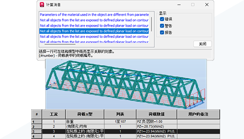

荷载的增强消息
荷载分布控制功能已得到改进,可传达有关结构图元和荷载工况的荷载。
在计算消息对话框中为荷载工况描述添加了其他详细信息
添加了有关如何在表和视图中识别荷载的说明
增强了选定荷载的图形指示
表中显示荷载编号,以与计算消息保持一致
有关自动创建的荷载来源的详细信息
