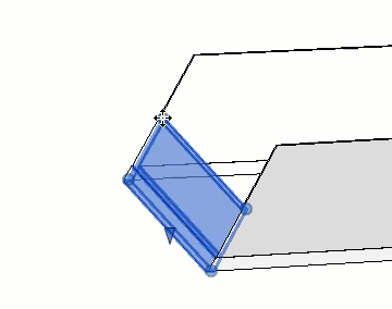

  4. 在“属性”选项板 “约束”“横截面”上,选择“倾斜”。
    “与垂直方向的角度”参数将显示。
    注: 必须选择“横截面倾斜”,才能显示“与垂直方向的角度”。
  5. 使用“与垂直方向的角度”参数,指定角度介于 +90° 和 -90° 之间的墙角度,其中 0° 表示垂直。
    也可以使用此参数将垂直墙更改为倾斜墙。如果墙中包含插入对象(窗、门)、饰条或分隔缝,它们仍将保持在垂直方向上,并且必须使用“方向实例”属性手动调整其方向。
    注: 正或负倾斜度(如“与垂直方向的角度”参数中所指示)由墙的绘制方向确定。在绘制方向上,右侧始终为正,左侧始终为负。
  6. 使用倾斜墙顶部的画布内点控制柄来调整墙角度和顶部偏移。默认情况下,捕捉行为已启用,且显示引导线以提高准确性。
