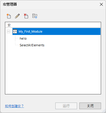

使用宏管理器来管理和运行宏。
宏管理器是一个用户界面,可用于:
宏管理器对话框如下所示:
使用位于对话框顶部附近的图标,可创建、编辑和删除模块。
- 使用 Visual Studio Code 创建新模块。命名模块并在模块中用 C# 编写宏。
- 打开 Visual Studio Code 并编辑选定模块中的宏。
- 从 Revit 中删除选定的模块及其关联宏。
模块是宏的组织分组。宏在运行时在模块中可以是独立的,也可以彼此之间共享代码或实用程序。它们在宏管理器中按上图中所示进行排列,其中宏组织在其父模块下。
模块中的宏是一起显示和构建的。
